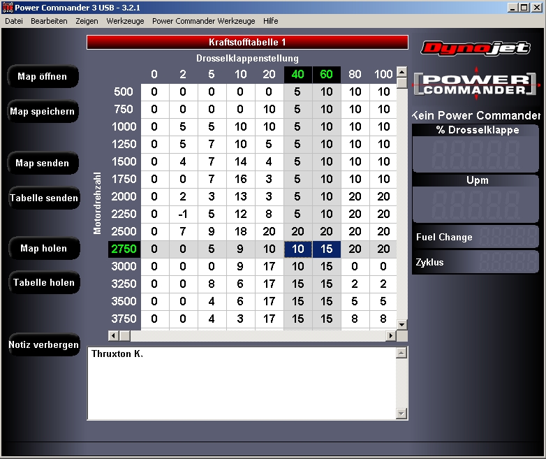

So sieht so ein "Manipulationsmapping" in der Software vom Powercommander aus:
Ein "Mapping" ist grundsätzlich nichts weiter als eine Tabelle, in der steht, was bei welcher Drosselklappenstellung und Drehzahl geschehen soll.
Für unser Beispiel hat der Powercommander zwar eine Reihe für die Drehzahl 2.750 U/min, aber keine Spalte für 50 % Drosselklappenstellung. Da wird der Wert zwischen 40 %  und 60 % Drosselklappenstellung interpoliert.

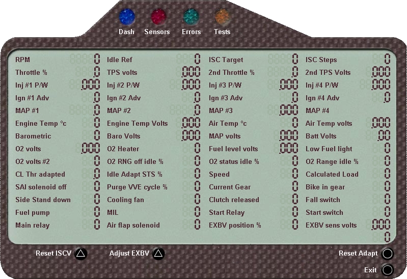

Man hat Zugriff auf sämtliche Informationen, die auch der FTH abrufen kann: aktuelle Sensordaten (im Bild oben ist nur gerade kein Möpi angeschlossen), Fehler können ausgelesen und auch gelöscht werden, Tests gefahren werden, etc. ... (aber nicht weiter verraten: Tuneboy/Edit ist sogar übersichtlicher und schneller als die originale Triumph-Software...)

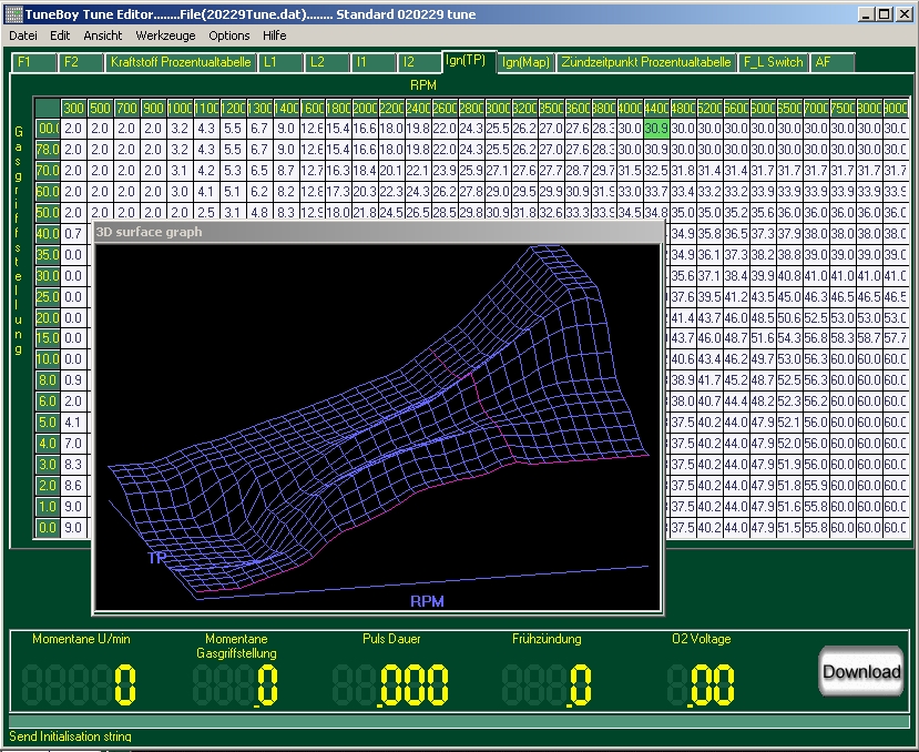

Hier der Standard-Tune für die Thrux, mit dem Reiter für den Zündzeitpunkt abhängig von Drosselklappenstellung und Drehzahl.
(Warum ich ausgerechnet das Bild genommen habe? Das kommt später... :-)   )

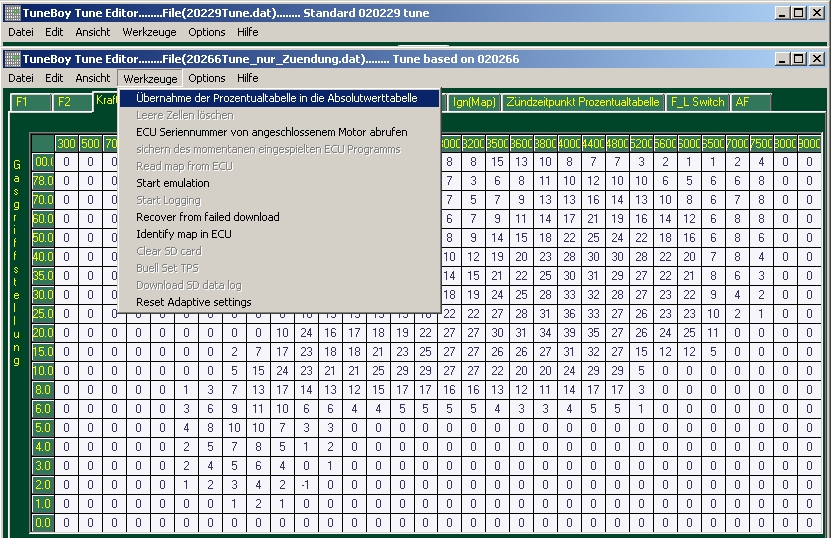

Wer nur seinen Serienmotor optimieren will, kann es sich jetzt einfach machen. Von der Powercommanderseite das passende PC3-Mapping runterladen. Dann den "Edit" öffnen, die "Kraftstoff-Prozentual-Tabelle" in den Vordergrund holen und über "Datei" -> "Datei einlesen" das PC3-Mapping laden.
Jetzt die Werte übernehmen.
Noch unter "Edit" -> "Tune Constants" die Lambdasonden (O2 sensor fittet) ausschalten,
abspeichern und auf das Möpi überspielen. Fertig?!

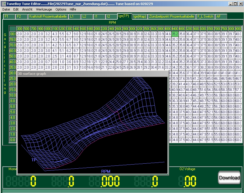

Hier, was ich momentan bei den Twins als Zündmapping fahre:
Geändert ist die Tabelle erst ab 35 % Drosselklappenstellung und der Bereich um den Leerlauf.
Dann auch nicht über die "Zündzeitpunkt-Prozentual-Tabelle" (wie beim Einlesen eines PC3-Mappings")
, sondern direkt in der Liste geändert.

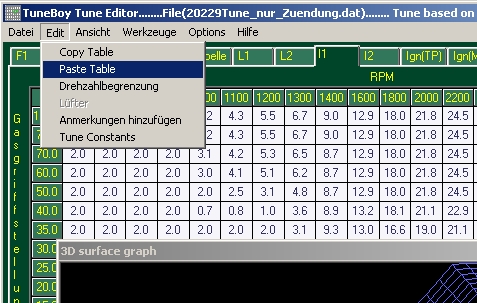

Danach die Liste über "Edit" -> "Copy / Paste Table" in die I1/I2 Reiter eingefügt.

Erstens war es einfacher, das "TP-Mapping" so direkt zu ändern.
Zweitens wird das "Map-Tuning" ((Ign)Map)) nicht verändert. Das sorgt dann immer noch für ein gutes Start- und Ansprechverhalten bei geringen Drosselklappenstellungen.
(Nachtrag: Heute habe ich doch noch mal das "TP-Mapping" in der "(Ign)Map" probiert. Das Ansprechverhalten des Motors im unteren Teillastbereich war deutlich besser. Warscheinlich geht das aber (wenn auch nur wenig) zu Lasten des Verbrauchs.)
